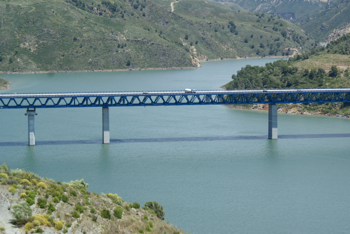

El último de los largos es el del Rules, de 585m, de un llamativo color azul.
Durante la construcción el puente se quedo torcido y hubo que demoler parte de las pilas provisionales para rehacer el puente, dicen que un movimiento de aguas en el embalse, aqui vemos dos pilas que quedaron sin utilidad.
![[Imagen: guadalfeo1.jpg]](http://www.adurcal.com/enlaces/mancomunidad/guia/puentes/rules/mayo05/guadalfeo1.jpg)
![[Imagen: Rules-1-w1208-h1200.jpg]](https://www.elfaromotril.es/wp-content/uploads/2013/08/Rules-1-w1208-h1200.jpg)

Oye a mí el puente ese de Ribadeo me suena que está torcido, o al menos las juntas de dilatación se notan mucho, ¿Puede ser algo así?
30-10-2020, 12:49
(Última modificación: 30-10-2020, 12:50 por DILINGER.)
Es una zona muy bonita y muchos puntos desde el que tener buenas vistas del puente.
(30-10-2020, 01:42)SUPRA 3000 escribió: Oye a mí el puente ese de Ribadeo me suena que está torcido, o al menos las juntas de dilatación se notan mucho, ¿Puede ser algo así?
Torcido no está. Lo de las juntas no recuerdo que me pareciesen especiales.
